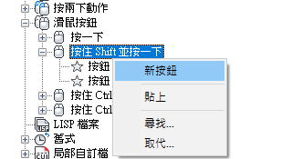

中的自訂」窗格中,按一下「滑鼠按鈕」節點旁的加號 (+) 以展開清單。
在滑鼠按鈕部份按一下右鍵。按一下「新按鈕」。
新滑鼠按鈕 (被命名為 Button
n
) 會置於所選清單的底部。

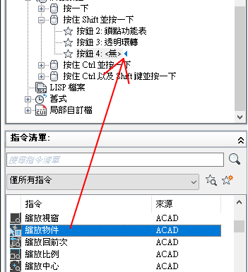

將「指令清單」窗格中您要加入的指令拖曳至「<
檔名
> 中的自訂」窗格中的滑鼠按鈕。
按一下「套用」。
