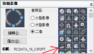

指定指令影像

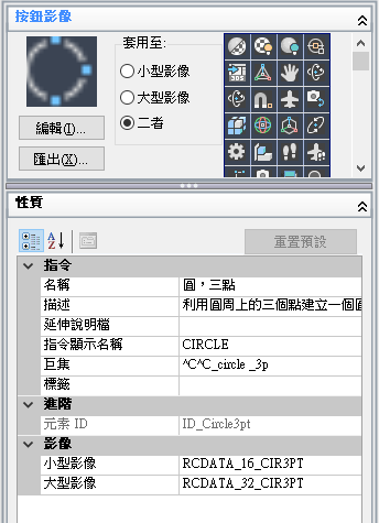

在「按鈕影像」窗格中的「套用至」下,選取以下三個影像指定選項之一:「小型影像」、「大型影像」或「二者」。
從影像清單中選取影像,則會將該影像名稱指定給所選指令的「小型影像」性質、「大型影像」性質或者「小型」和「大型」影像性質。

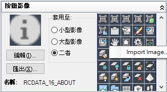

匯入與指定自訂影像
在「按鈕影像」窗格中,於影像清單上按一下右鍵,然後按一下「匯入影像」。

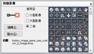

在「開啟」對話方塊中,瀏覽並選取您要匯入的影像檔,然後按一下「開啟」。
在「按鈕影像」窗格中的「套用至」下,選取以下三個影像指定選項之一:「小型影像」、「大型影像」或「二者」。然後選取您從影像清單匯入的影像。
按一下「套用」。
