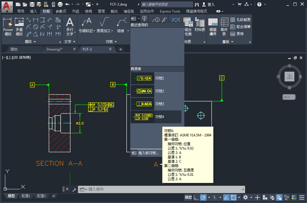

符號資源庫提供了一種在圖面中插入常用符號的簡便方式。
您可以事先規劃符號,並將其儲存至符號資源庫以供重複使用。當您在圖面中插入符號時,符號資源庫會顯示在顯示的對話方塊內。當您從符號資源庫選取符號時,您通常在對話方塊中輸入的所有其他資訊都會自動填入。
某些符號資源庫顯示在功能區中,以便輕鬆地進行存取。此外,當您直接從功能區上的符號資源庫插入符號時,AutoCAD Mechanical 工具集 不會顯示任何對話方塊。
可從功能區存取的具有對應資源庫的符號有:
無法從功能區存取的具有對應資源庫的符號有:
不支援符號資源庫的符號有:
將符號加入至資源庫時,系統會提示您為其提供唯一的名稱。如果名稱的長度超過可用空間,則會在資源庫中截斷該名稱。但是,當您將指標移動到名稱上時,工具提示中會顯示完整名稱。此外,工具提示還會展示該項目的設定摘要。
您可以刪除、更名或修改符號資源庫中的符號,也可以將其中一個符號設定為預設符號。在不使用符號資源庫的情況下建立符號時,對話方塊的預設設定會衍生自預設符號。您也可以選擇不使用預設符號,在這種情況下,各個符號類型的規則將控制各自符號的預設設定。
您可以從其他圖面匯入符號資源庫。不過,您匯入的符號的製圖標準和版本在這兩個圖面中必須相同。
在匯入過程中,您可以選擇是取代整個資源庫、附加符號還是覆蓋符號。如果選擇取代,AutoCAD Mechanical 工具集 會刪除目前的資源庫,並使用匯入的資源庫取代它。如果選擇附加,會透過在名稱後附加數字的方式,對與既有符號同名的匯入符號進行更名。如果選擇覆蓋,則匯入樣板會取代同名的既有樣板。
