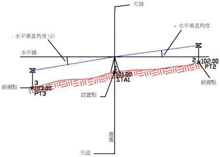

位於水平面上方或下方的角度。此角度以自此地平線的 DDMMSS 來表示。表示自儀器樁號下坡的垂直角度用負值進行描述。天頂角類似於垂直角度,天頂角具有垂直參考平面時除外。

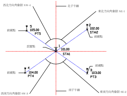

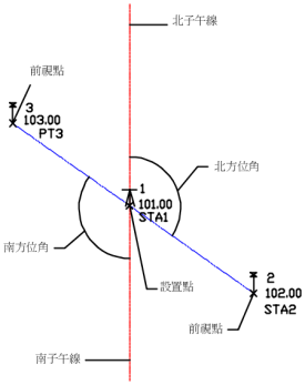

從參考子午線測量的順時鐘角度。也稱為北方位角。其範圍在 0 到 360 度之間。負方位角將轉換為順時鐘值。
相對於北向或南向 (取其中最近的方向) 測量的角度,並加入了東向或西向指示。該角度永遠小於 90 度 (PI/2 弳度或 100 百分度),並按象限編號進行參考。

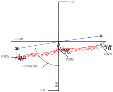

俯仰角與天頂相對。

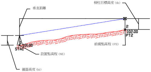

經緯儀目標點和反射器的光學中心之間的垂直距離。

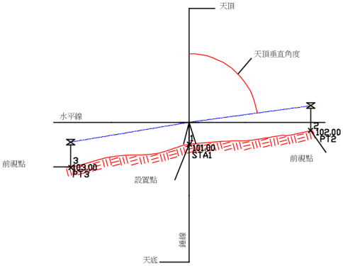

該點直接位於高空,或在該點處觀測者的垂直線穿過天球。相對於天頂的是天底。
