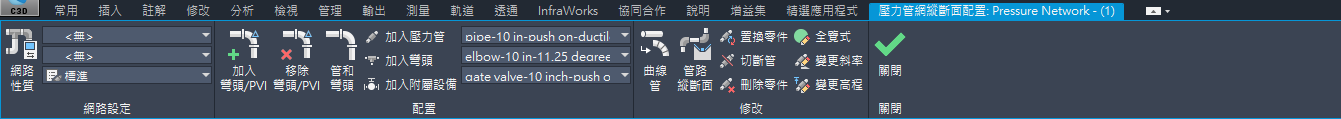

使用「壓力管網縱斷面配置」功能區處理縱斷面視圖中的壓力管網。
若要存取「壓力管網縱斷面配置」功能區,請在圖面中選取壓力管網。「壓力管網」關聯式頁籤會顯示在功能區上。在「修改」面板中,按一下「編輯管網」
「縱斷面配置工具」
查找。
註: 壓力管網必須
存在於縱斷面視圖,然後您才可以存取
「壓力管網縱斷面配置」功能區。
下列指令在「管網設定」面板上可用:
「管網性質」:編輯壓力管網的性質。
- 「參考地形」:指定參考地形,它是用來建立壓力管網高程。
- 「參考定線」:指定為壓力管網提供樁號和偏移資訊的參考定線或管路。
「壓力管網零件表」:指定包含配置過程中可用的零件的壓力管網零件表。
下列指令在「配置」面板上可用:
下列指令在「修改」面板上可用:
「曲線管」:在縱斷面視圖中將直壓力管段轉換為彎管段。
- 「管路縱斷面」:為圖面中的管路加入縱斷面視圖。
- 「拆分管」:在選取點將壓力管分成兩個壓力管。壓力管連接,且包含在同一網路中作為原始壓力管。
- 「刪除零件」:從壓力管網刪除選取的壓力管網零件。使用「刪除零件」指令可刪除圖面中的管網零件 (使用此選項會從縱斷面視圖和平面視圖刪除該零件)。使用 AutoCAD「刪除」指令刪除縱斷面視圖中的零件,僅從縱斷面視圖移除物件。
「全覽圖」:開啟「壓力管網」全覽圖,您可以將其用來檢視和編輯壓力管網的性質。
「變更斜度」(僅限零件型壓力管網):修改零件型壓力管網中多個連接零件的斜度。您可以在路徑型壓力管網縱斷面視圖中手動調整管路。
「變更高程」:在縱斷面視圖中移動選取的零件型壓力管網零件,以此方式修改多個所選零件的高程。使用「管路縱斷面設定」對話方塊可調整路徑型管路的深度。
