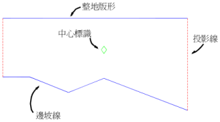

整地物件通常由整地版形、邊坡線、投影線以及面組成。
整地版形可以是開放的或封閉的圖形。整地版形必須是地勢線、界址線或產生的其他整地的邊坡線。
面是由定義整地的線圍成的區域。它以中心標識進行標記。

整地物件的平面視圖
