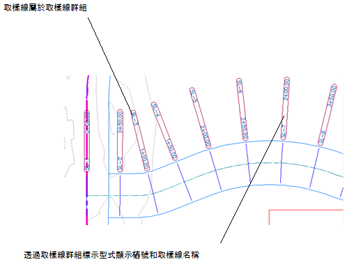

取樣線橫跨定線至指定的距離 (向左和向右)。通常,取樣線沿水平定線的給定樁號處建立。
沿定線建立取樣線時,也將為指定的一組既有的或擬建的地形、廊道模型或管網建立橫斷面物件。每個取樣線的預設型式和範例物件透過取樣線群組指定。建立取樣線後,其他範例物件可能會被加入至取樣線群組。要出圖圖面中的橫斷面,請建立個別橫斷面視圖或多個橫斷面視圖。
一組取樣線

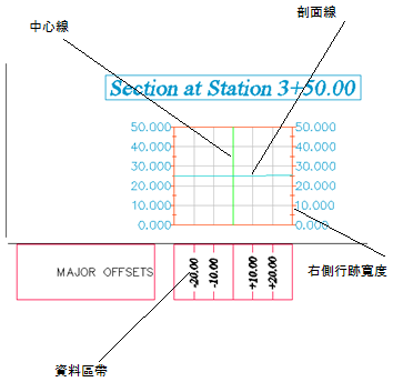

橫斷面同定線和縱斷面一樣,支援標示集。標示集可讓您儲存和套用無限個不同類型的標示。
取樣線的橫斷面視圖
