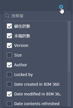

選取欄
可開啟清單,以選取要在資料夾中檢視的欄。以下幾節會描述可用的欄。
