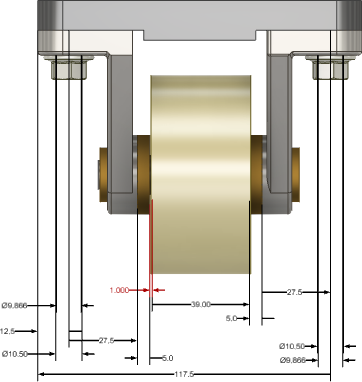

下圖是 1D 問題的一個範例。由於零件的公差層疊發生於單一線性方向,因此未顯示警告訊息。
下圖中的分析與上述範例看起來類似,但有一些條件可能會影響轉換 1D 公差,因此會顯示警告。
具體來說,腳輪組合上的公差分析涵蓋了所有垂直面,但未涵蓋頂部水平裝配面中的潛在變化。該警告旨在警示您要考慮其他零件的影響。

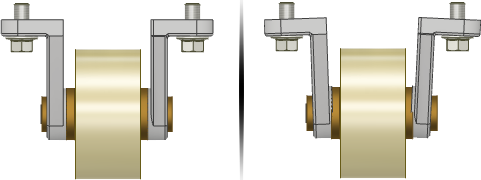

下圖展示水平裝配面在公差區域內旋轉時所發生情況的放大範例。托架的垂直段與輪子不再平行,導致發生壓縮。
警告通常會提醒您注意以下情況:在允許的公差範圍內,曲面的旋轉變化比轉換變化明顯有更大影響。由於旋轉效果不包括在計算中,該警告旨在警示您可能有旋轉影響。警示可讓您評估需求的嚴重性,並決定是否需要使用 3D 公差分析工具或手動計算非 1D 因素的影響,並從可接受的層疊限制中減去該誤差。
