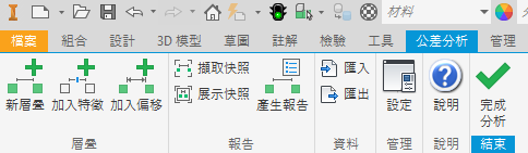

按一下「環境」頁籤上的「公差分析」,以進入公差分析環境。在「公差分析」頁籤的「管理」面板上,按一下「設定」以開啟對話方塊,並指定適當的預設公差。
