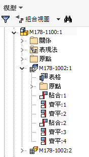

模型瀏覽器增強功能
模型瀏覽器在所有環境中的視覺顯示現在會顯示架構中的線,以便:

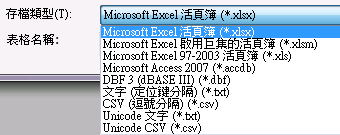

將修訂表格和零件表匯出為 Excel 格式的增強功能

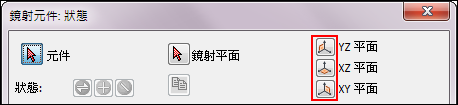

用於固定所產生元件的鏡射和複製組合選項
「鏡射元件」對話方塊/「複製元件」對話方塊中的新選項「固定新元件」,會自動固定產生的鏡射或複製元件:
若要取得有關組合鏡射的更多資訊,請參閱〈鏡射組合元件〉
若要取得有關組合複製的更多資訊,請參閱〈複製組合元件〉

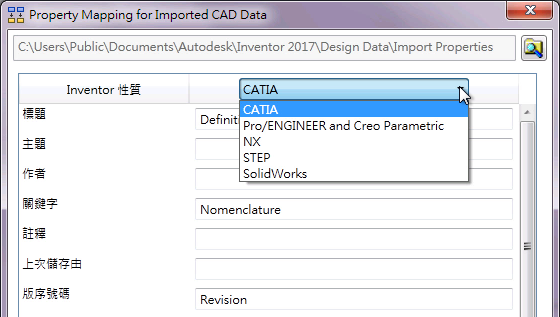

使用新的性質對映工具,快速自訂已匯入 CAD 檔案的性質
使用新的「匯入之 CAD 資料的性質對映」工具,將 CATIA、Pro/Engineer 和 Creo Parametric、NX、STEP 及 SolidWorks 中的性質輕鬆對映至標準 Inventor 性質。
新的性質對映工具取代了直接修改 CATIA、Pro/Engineer 和 Creo Parametric、NX、STEP 及 SolidWorks XML 設計資料檔案這項手動作業。
註: XML 設計資料檔案依預設會安裝至「使用者」「公用」「公用文件」「Autodesk Inventor [版本]」「Design Data」「Import Properties」。
從以下位置存取新的「匯入之 CAD 資料的性質對映」工具:
若要取得更多資訊,請參閱〈將已匯入 CAD 資料中的性質對映至標準 Inventor 性質〉

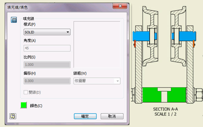

將填充線樣式指定為「單色」
「型式與標準編輯器」對話方塊中加入了「單色」做為一種可用樣式。此選項可讓您為填充線型式和焊道恢復型式設定預設填充線樣式「單色」。
依預設,單色填滿顏色為黑色。在「型式與標準編輯器」對話方塊中變更「填充線的外觀 (顏色)」「圖層型式」「填充線物件」,將預設顏色變更為您偏好的顏色。
您也可以在「填充線/填色」對話方塊中,手動取代預設填充線樣式或預設顏色。
2D 視圖中單色填充線樣式填滿的範例。

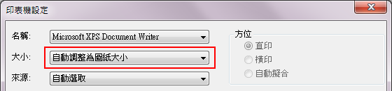

新的「自動調整為圖紙大小」選項 (位於工作排程的「印表機設定」對話方塊中),可讓您批次列印設定為不同圖紙大小和方位的多個圖檔 (.idw/.dwg)。這個新選項會自動選擇圖紙設定中所指定的適當紙張大小和方位。
僅當工作排程「列印檔案」對話方塊中的檔案為圖檔 (.idw/.dwg) 時,此設定才可用。
註: 如果您將檔案批次出圖至不支援指定圖紙大小的印表機,記錄檔將報告包含因不可用大小而未列印之圖紙的檔案名稱。例如:

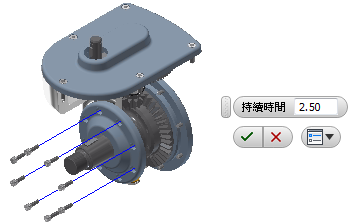

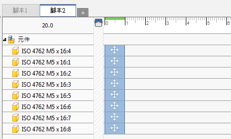

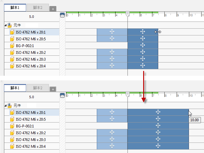

編輯多個動作
現在,您可以使用多種方式來編輯多個動作。

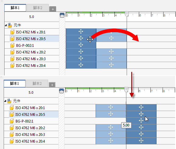

  • 移動:按住 Ctrl 的同時按一下以選取多個動作,然後將選取的動作拖曳至時間軸線上的不同位置。您可以拖曳至其他轉折之前或之後的某個位置。可以對任何動作選集執行移動動作。拖曳具有不同開始/結束時間的動作時,選集會保持關係。
  • 拖曳以變更開始/結束時間:選取多個動作,然後在顯示修改游標時拖曳游標,以修改開始或結束時間。這些動作不必具有相同的時間跨度。

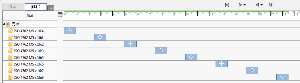

  • 編輯多個動作的持續時間:選取動作,按一下右鍵,然後選擇「編輯時間」。指定「持續時間」值,選集將會更新。
  • 對齊開始/結束時間:選取多個動作,按一下右鍵,然後按一下「對齊開始時間」或「對齊結束時間」。
  • 「之前全部」、「之後全部」「群組」:您可以選取在所選動作或播放頭位置之前或之後發生的所有動作。這可讓您輕鬆地增加動作間隔時間。選取基於所選動作的開始時間,且包括開始時間相符的所有動作。您也可以從僅僅一個構件中選取群組轉折的所有構件。
  • 編輯不透明度:您可以編輯一個或多個元件的不透明度。組合中設定為「透明」的元件,會將該設定攜帶到簡報中。同時編輯多個具有不同不透明度設定的元件時,這些元件全都會取得相同的不透明值設定。

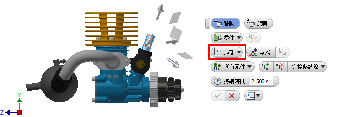

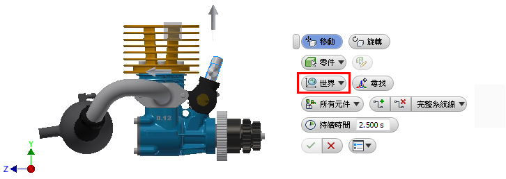

局部/世界方向
您現在可以使用小工具列中的局部 (元件) 座標系統或世界 (簡報) 座標系統,來指定轉折方向。對於多重選集,局部座標系統會與選取的第一個物件對齊。

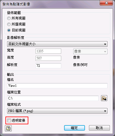

發佈具有透明背景的影像
選取要發佈為影像的快照視圖。按一下「點陣圖」。在對話方塊底部,勾選「透明背景」的方塊。
發佈點陣圖
發佈影像時,您現在可以從提供的解析度清單中進行選取,或指定影像解析度。
