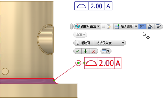

以模型為基礎的定義
已將全周符號加入至特徵控制框 (FCF),以表示曲面輪廓度。
若要取得更多資訊,請參閱〈關於 3D 註解以及以模型為基礎的定義〉

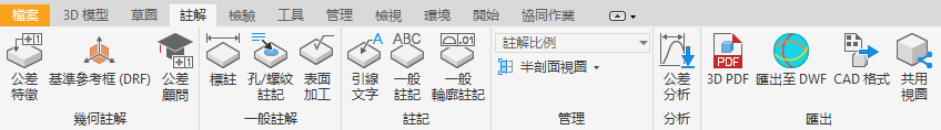

匯出至 DWF
在 DWF 匯出中已加入對 3D 註解的支援。為便於存取,在零件和組合「註解」頁籤的「匯出」面板中,已加入「匯出至 DWF」指令。不可見的註解會做為隱藏的註解匯出至 DWF,但可以在匯出的 DWF 檔案中打開其可見性。
若要取得更多資訊,請參閱〈將 2D 和 3D 模型發佈至 DWF 並與審閱者共用〉

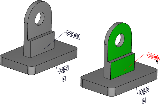

3D PDF 匯出
針對參考多個面的公差註解,匯出的 3D PDF 檔案現在支援關聯式面亮顯。
若要取得更多資訊,請參閱〈將模型匯出至 3D PDF 檔案〉

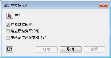

「固定並根植」增強功能
先前,按一下後,「組合」「生產力」「固定並根植元件」指令會將所選元件固定、移動並使用齊平約束根植到組合的原點;然後會將該元件重新放置到瀏覽器的頂部。
該指令已更名為「固定並根植」,而且現在會開啟一個對話方塊,並將上述作業顯示為單獨的選項。
此外,「固定並根植」指令還支援選取多項。您可以選取一個或多個元件,然後在新的「固定並根植元件」對話方塊中選取一個或多個選項。
Inventor® Ideas 提交
若要取得更多資訊,請參閱〈固定並根植〉

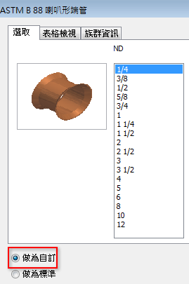

資源中心儲存增強功能
先前,當您變更做為自訂零件之資源中心構件的大小時,Inventor 會自動儲存變更。儲存自訂零件現在與儲存其他零件的運作方式相同:僅在您將變更儲存至檔案時,才會儲存變更。
範例
若要取得更多資訊,請參閱〈族群參考〉

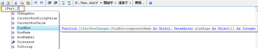

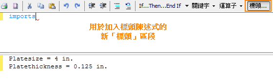

「規則編輯器」中已啟用「自動完成」
已針對以下項目啟用「自動完成」:
例如,在變數後面鍵入「.」並開始鍵入,或隨時鍵入 Ctrl-空格Alt-向右箭頭。當您鍵入時,可用的選項清單會依字母順序顯示。變數的完整描述顯示在工具提示中。
在您輸入「.」後,會顯示包含性質和方法的下拉式清單。 輸入「.」後開始鍵入,「自動完成」會顯示可用的選項。
Inventor® Ideas 提交
若要取得更多資訊,請參閱〈處理 iLogic 中的規則〉

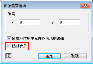

匯出 PNG、TIFF 和 BMP 影像增強功能
現在,您可以將 Inventor 檔案匯出為:
在「影像儲存選項」對話方塊中,選取「透明背景」。
Inventor® Ideas 提交
若要取得更多資訊,請參閱〈儲存和匯出檔案參考〉

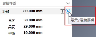

測量增強功能
累積測量值的功能已重新提供,並得到改善。現在,您可以加入線性、面積、體積和角度測量的值,並分別計算這 4 種類型的總測量值。
工作流程概述
首先,開啟「工具」頁籤 「測量」面板 「測量」
  1. 在圖形視窗中進行選取,然後選取測量類型旁邊的加號。例如,選取一條直線,然後選取「長度」旁邊的加號 (「加入到累積值」)。
  2. 長度值會加入至「累積性質」下的「距離」測量群組。加號 (「加入到累積值」) 會針對您想要累積而按一下的每種測量類型,將選取加入至「累積性質」群組。請嘗試:在圖形視窗中選取另一條直線,然後按一下「長度」旁邊的加號。選取半徑,然後按一下「半徑」旁邊的加號。按一下「距離」旁邊的「展示/隱藏歷程」,以顯示您剛剛加入的值。
摘要
針對您想要累積的每種測量類型,先在圖形視窗中進行選取,然後按一下加號。每個測量會加入至與選取的測量類型關聯的累積性質群組。
可以在累積清單中快速加入或刪除每個值。可以個別刪除每個累積性質群組。可以隱藏或顯示選取的值清單。使用關聯式功能表,將個別值或總值複製到剪貼簿。關閉「測量」指令時,會清除所有累積性質。
觀看這個簡短的視訊,以瞭解如何累積測量值,以及如何使用「展示/隱藏歷程」來顯示累積值。
若要進一步瞭解「展示/隱藏歷程」以及如何刪除累積值,請觀看這個簡短的視訊
Inventor® Ideas 提交
若要取得更多資訊,請參閱〈累積多項測量的值〉
