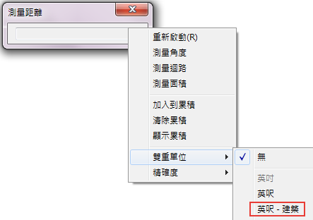

測量增強功能
若要取得更多測量資訊,請參閱〈在模型中測量距離、角度、迴路或面積〉

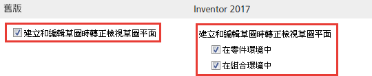

「應用程式選項」「草圖」頁籤中的新選項提高了效能
現在,我們提供了單獨的設定,可在「應用程式選項」對話方塊 「草圖」頁籤中控制組合草圖和零件草圖中的「轉正檢視」行為。
現在,我們為零件草圖和組合草圖提供了單獨的設定,例如,您可以在編輯元件時停用查看草圖平面,在編輯組合草圖時啟用「轉正檢視」。
在以下情況下,「在零件環境中」設定可控制「轉正檢視」行為:
  • 建立或編輯零件草圖時。
  • 建立或編輯零件中的元件時。
  • 現地編輯組合中的零件期間。
建立或編輯組合草圖時,「在組合環境中」設定可控制「轉正檢視」行為。
若要取得更多資訊,請參閱〈「草圖」頁籤參考 (「應用程式選項」)〉

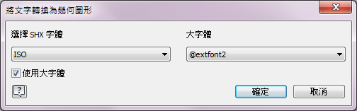

將草圖文字轉換為幾何圖形
現在,您可以將零件、組合和圖面草圖文字轉換為草圖幾何圖形 (直線、弧)。使用轉換的文字幾何圖形建立文字雕刻,例如,將零件號碼或庫存資訊透過雷射蝕刻到模型上。
在文字轉換為標準草圖幾何圖形後,轉換的幾何圖形不再與原始文字關聯。
1. 在草圖文字上按一下右鍵。 2. 進行選取。 3. 將文字轉換為標準幾何圖形。
若要取得更多資訊,請參閱〈將草圖文字轉換為草圖幾何圖形〉

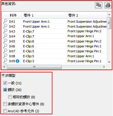

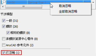

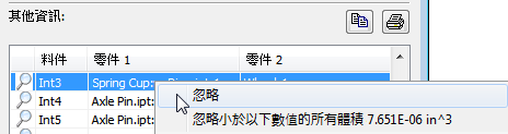

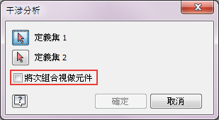

用於分析干涉的多項增強功能
若要取得更多資訊,請參閱〈分析元件之間的干涉〉

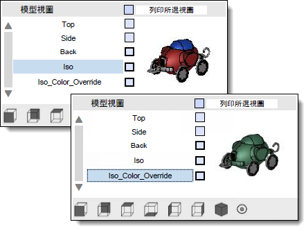

「組合包膜選項」對話方塊增強功能
現在,「使用來源元件中的顏色取代」設定在「組合包膜選項」對話方塊中可用。使用此選項將基準元件中的顏色連結至目標零件。如果不勾選此方塊,外觀將設定為目標零件的預設外觀。
「應用程式選項」「零件」頁籤中的選項「使用來源元件中的顏色取代」的標示更名為「設為/導出/包膜預設」
若要取得更多資訊,請參閱〈建立包膜零件〉

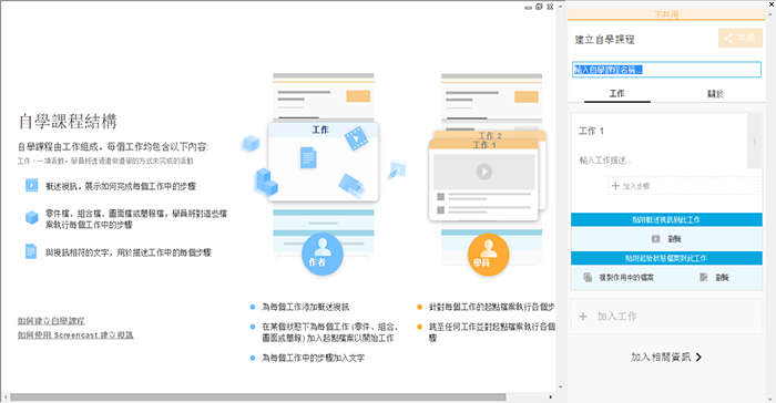

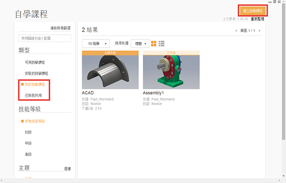

導引式自學課程建立
建立和共用自學課程
現在,您可以建立自己的自學課程,並以私用或公開方式共用它們。此增強功能向「類型」中加入兩個新的品類。按一下「我的自學課程」,以顯示和管理您建立的自學課程。按一下「與我共用」,以顯示以私用方式與您共用的自學課程。
按一下「建立自學課程」開始建立程序時,自學課程分析視覺指南即會顯示。按一下「分析」頁面上的「如何進行」連結,觀看指導您完成建立和共用程序的兩個簡短視訊。
若要取得有關導引式自學課程的更多資訊,請參閱〈入門自學課程〉
