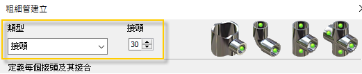

現在,您可以建立最多有 30 個接頭的零件。先前最多為 10 個。
若要取得有關建立粗細管零件的更多資訊,請參閱〈建立粗細管零件〉。

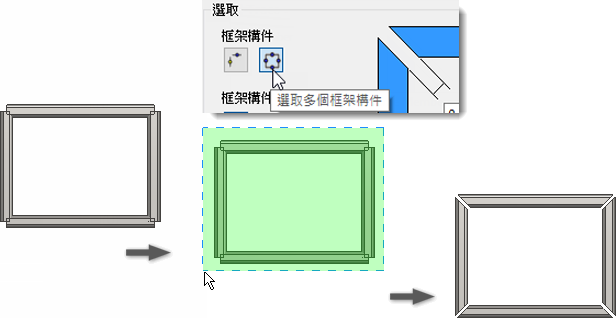

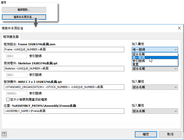

框架產生器
在「檔案命名預設值」對話方塊中,按一下「加入屬性」下拉式清單可設定您的命名規則。
若要取得更多資訊,請參閱〈「檔案」頁籤 (「應用程式選項」)〉。

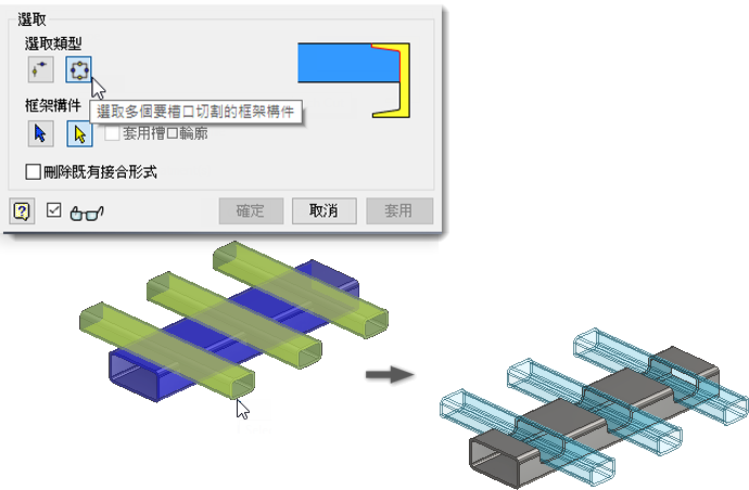

若要取得有關「斜接」和「槽口」的更多資訊,請參閱〈修改接合形式或將接合形式套用至框架〉。

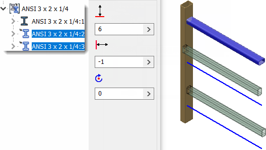

變更:「變更」指令中引入了新的選取和編輯行為。在舊版本中,您無法選取或編輯重複使用之元件的屬性。
現在,您可以選取任何群組中重複使用的構件,以修改距離和旋轉角度值。所有群組構件都參與大小或族群變更。
若要取得更多資訊,請參閱〈修改基準框架構件〉。

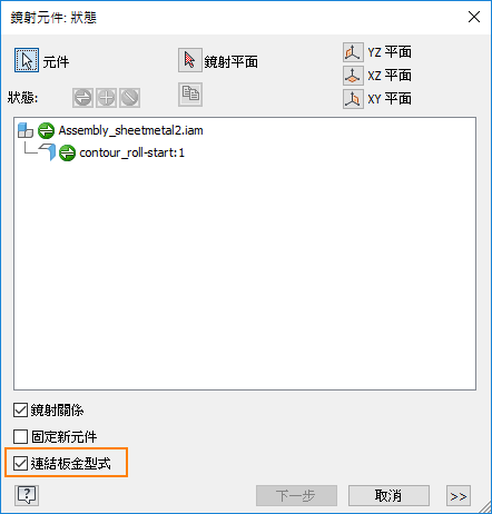

鏡射元件/板金增強功能
「鏡射元件」指令現在可辨識板金零件,並可讓您將來源元件的板金型式連結至鏡射複本。
如需詳細資料,請參閱〈鏡射元件〉。

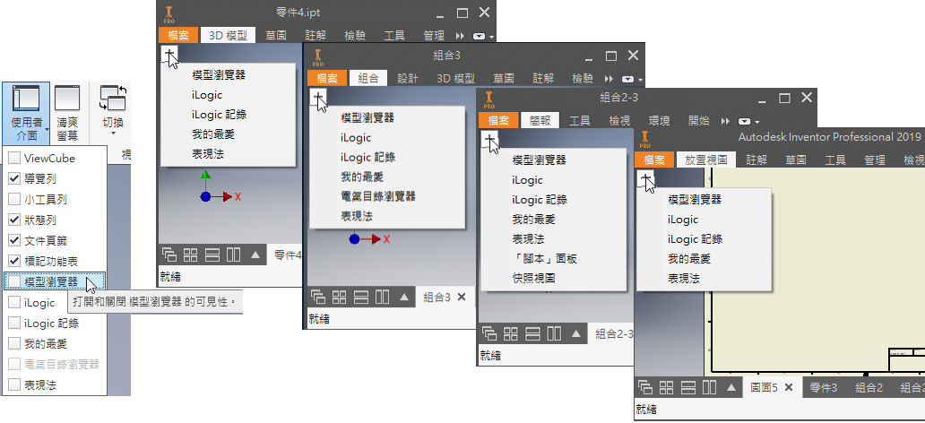

模型瀏覽器存取增強功能
所有文件類型都加入了模型瀏覽器的存取點。如果未顯示瀏覽器,您將在圖形顯示區域的左上角看到此圖示
。按一下此圖示可展示作用中文件的可用瀏覽器面板。
若要取得更多資訊,請參閱〈Inventor 瀏覽器〉。

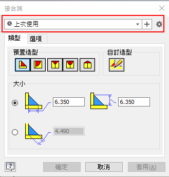

如需熔接的詳細資料,請參閱〈在圖面視圖中加入或編輯熔接註解〉
