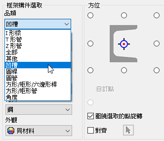

框架產生器
在「插入」和「變更」指令中,在「框架構件選取」中加入了一個新的「品類」區段,以改善對特定族群的搜尋。當您選擇結構造型品類時,會篩選族群清單以僅展示可用的選擇。
若要取得有關約束的更多資訊,請參閱〈建立基本結構框架〉

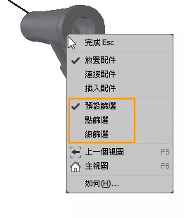

在框架角度操控點中加入了新控制。現在,您可以執行以下作業以鎖點至 45 度增量:
  • 按住 Shift 並拖曳操控點箭頭。
  • 按兩下操控點箭頭。

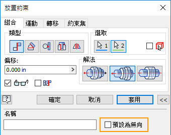

約束增強功能:用於控制軸向約束的新設定
依預設,在建立軸向約束時,Inventor 會嘗試預測建立約束的最佳解決方案。新的「預設為無向」設定可讓您永久回復至舊式行為 (預設為無向)。
若要取得有關約束的更多資訊,請參閱〈「放置約束」參考 -「組合」頁籤〉

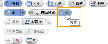

已在「直接編輯」小工具列中加入預覽
在主要「直接編輯」小工具列中,已為所有作業(「移動」、「大小」、「比例」、「旋轉」和「刪除」)加入預覽按鈕。
若要取得有關「直接編輯」的更多資訊,請參閱〈將「直接編輯」套用至面和實體〉

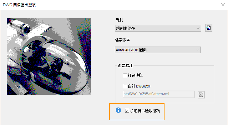

DWG 檔案匯出工作流程增強功能
匯出檔案以及將檔案儲存為 AutoCAD 圖面的工作流程已進行如下所示的簡化:
若要取得有關匯出圖檔的更多資訊,請參閱〈將資料匯出至 DWG 檔〉

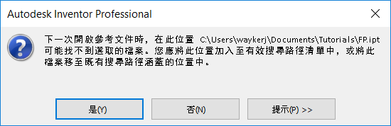

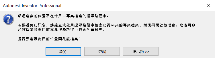

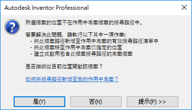

改進了專案的錯誤處理訊息
當您嘗試開啟不在作用中專案搜尋路徑中的檔案時,顯示的錯誤處理訊息已更新,以提供有關如何解決此問題的更實用說明:
R2020.2 R2020.2 之前的版本

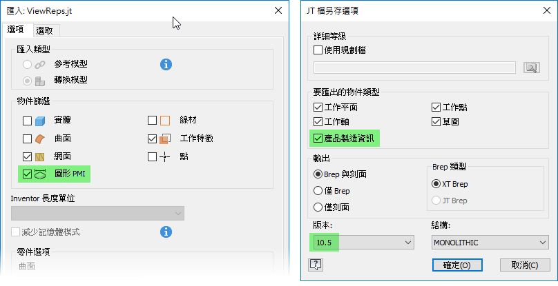

轉換器增強功能
  • 加入了 Creo 6 匯入支援。
  • JT
    • 加入了 JT 10.5 支援,同時支援匯入 (讀取) 和匯出 (寫入)。
    • 支援匯入和匯出包含圖形化產品製造資訊 (PMI) 的 JT 檔案。
若要取得更多資訊,請參閱〈另存成匯出選項參考〉
