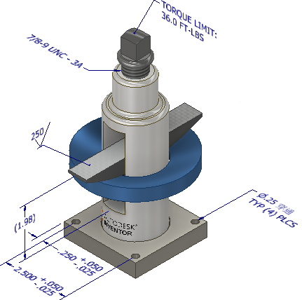

以模型為基礎的定義
在公差特徵註解中加入了對以下修改子的支援:
  • 自由狀態
  • 延伸公差區域
  • 統計
  • 相切平面
  • 未均勻處理

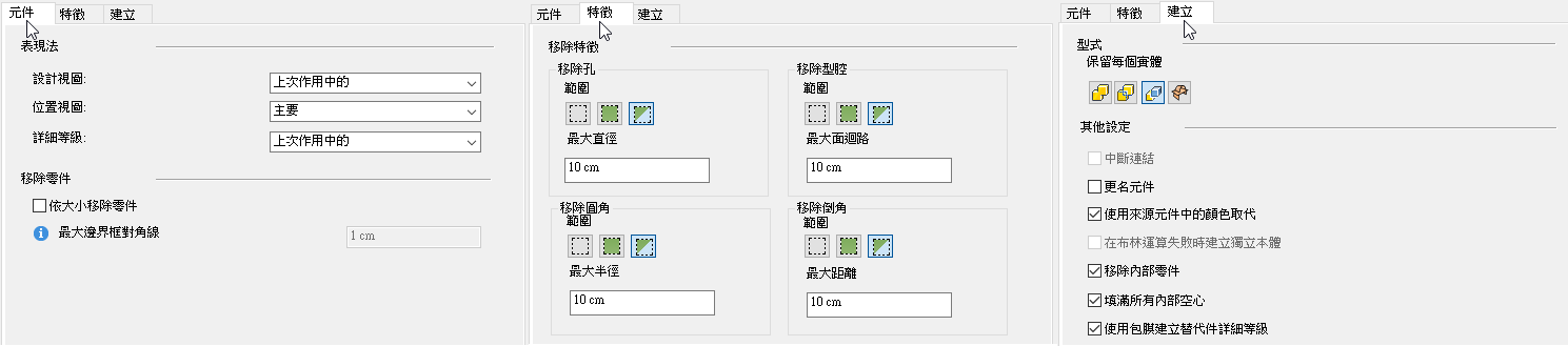

「工作排程」>「包膜組合」
包膜工作現在包括 2018 中新增的包膜功能。按一下「選項」時,「包膜選項」對話方塊現在有三個頁籤。
新工作流程的亮點:
若要取得更多資訊,請參閱〈使用工作排程包膜組合〉

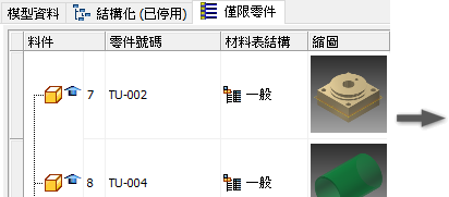

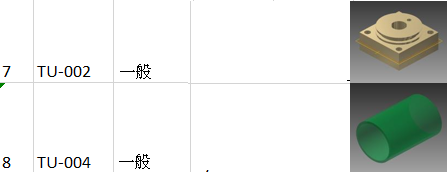

材料表縮圖增強功能
在「材料表」對話方塊中,縮圖影像現在會與其他資訊一起匯出。
必須在「材料表」對話方塊中包括「縮圖」欄,才能將縮圖匯出至外部檔案。
範例:
Inventor Excel
Inventor® Ideas 提交
若要取得有關匯出材料表的詳細資訊,請參閱〈將材料表匯出至外部檔案〉。

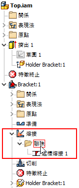

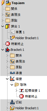

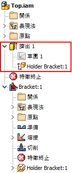

加入參與件和焊道增強功能
現在,如果您在建立組合特徵之後在次組合中加入焊道,您可以選取該焊道,以將其做為參與件加入頂層組合中的組合特徵。
1. 開啟熔接次組合中沒有焊道的組合。 2. 在頂層組合中建立特徵。 3. 啟用次組合,並建立焊道。 4. 以滑鼠右鍵按一下您在頂層組合中建立的特徵,然後選取「加入參與件」。 5. 展開次組合中的熔接節點,在瀏覽器中選取「聯珠」資料夾,或在圖形視窗中選取焊道,以將其做為參與件加入頂層組合中 (新)。
若要取得更多資訊,請參閱:

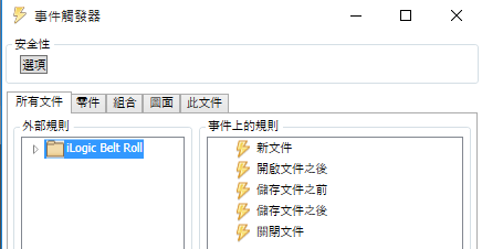

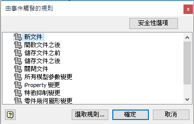

iLogic 生產力改進
功能強大的新事件觸發器工作流程
「由事件觸發的規則」對話方塊已取代為新的「事件觸發器」對話方塊:
  • 在「iLogic 規劃」對話方塊的「外部規則目錄」下定義的規則,會顯示在新「事件觸發器」對話方塊中的「外部規則」下。
  • 快速指定外部事件觸發器給多種檔案類型。選取頁籤,然後將「外部規則」下的規則拖放至事件。
  • 使用「零件」、「組合」、「圖面」頁籤管理文件類型特定的規則。
  • 使用新檔案 RulesOnEvents.xml 管理外部規則。
    • RulesOnEvents.xml 會儲存「所有文件」、「零件」、「組合」和「圖面」的外部觸發器。
      註: 目前文件 (「此文件」頁籤) 的觸發器繼續儲存在目前文件中。
    • RulesOnEvents.xml 位於在「iLogic 規劃」對話方塊中指定的第一個外部規則目錄中。
    • 您可以共用網路磁碟機上的檔案。
  • 註: 如果未定義任何外部目錄,請按一下 按鈕存取「iLogic 規劃」對話方塊。僅當未定義任何外部目錄時,此按鈕才會顯示在「事件觸發器」對話方塊中。
舊版 R2018.1
若要取得有關事件觸發器的更多資訊,請參閱〈使用 iLogic 中的事件觸發器〉。
