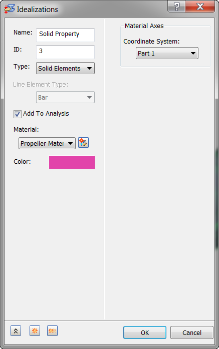

  9. 「模型」樹中,以右鍵按一下「物理屬性」,然後選擇「新建」
  10. 將性質更名為「實體性質」
  11. 「類型」下拉式功能表中選取「實體元素」,並確保「材料」設定為「螺旋槳材料」。接受其他預設。
  12. 按一下「確定」以建立性質。

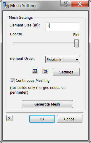

  13. 「網格模型」上按一下滑鼠右鍵,然後選擇「編輯」
  14. 「元素大小」欄位中輸入 1
  15. 接受預設值,然後按一下「確定」以產生實體網格。
  16. 在產生網格之後,模型應如下所示。
