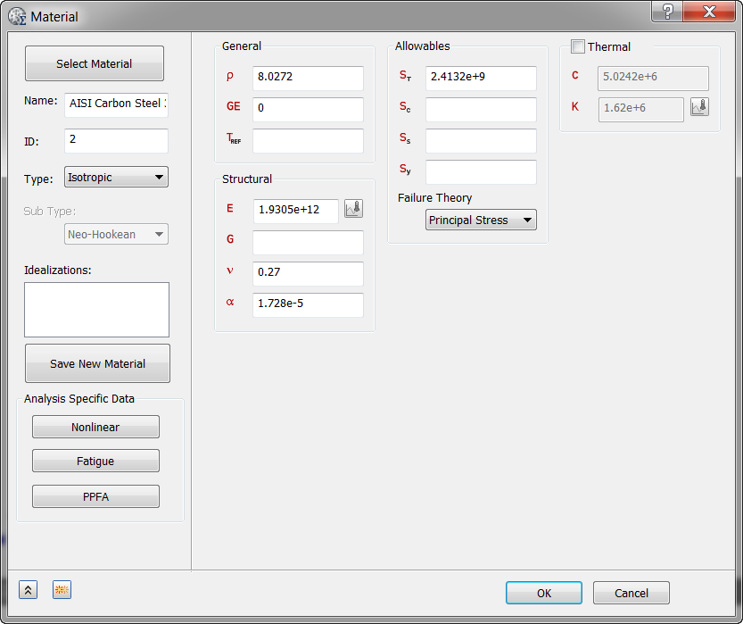

從材料資源庫中載入鋁合金來建立新材料。
  1. 「模型」樹中,以右鍵按一下「材料」,然後選擇「新建」
  2. 在對話方塊中,按一下「選取材料」
  3. 「材料資料庫」對話方塊將植入可用的資源庫。按一下「載入資料庫」
  4. 瀏覽至 C:\Program Files\Autodesk\Inventor Nastran 2021\In-CAD\Materials,開啟 ADSK_Materials.nasmat 檔案。
  5. 材料樹中會植入可用材料。在「鋼」品類下,選取「AISI 碳鋼 304」,然後按一下「確定」
  6. 按一下「確定」以關閉「材料」對話方塊。

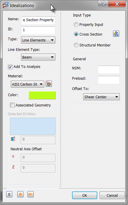

    在接下來的幾個步驟中,會使用斷面定義物理性質,這可讓您提供樑和柱的標註。
  7. 「模型」樹中,以右鍵按一下「物理屬性」,然後選擇「新建」
  8. 「類型」下拉式功能表中選取「線元素」
  9. 將性質更名為「樑斷面性質」
  10. 「線元素類型」下拉式功能表中選取「樑」
  11. 選取「加入至分析」並確保「材料」設定為 「AISI 碳鋼 304」

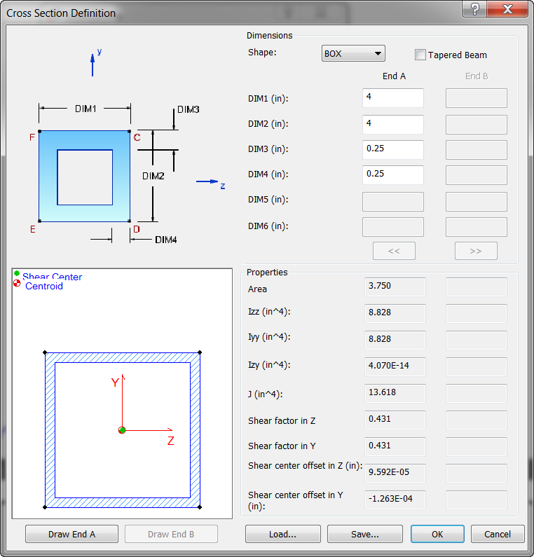

  12. 「輸入類型」群組方塊中選取「斷面」,然後按一下 「定義」按鈕。
  13. 選取「方塊」做為造型,並定義標註,如下圖所示。按一下「繪製端點 A」按鈕以檢視性質。
  14. 按一下「確定」
  15. 確保不勾選「關聯的幾何圖形」
    對於模型中的每一個草圖線段,這會使用斷面性質建立網格。
  16. 按一下「確定」以建立物理屬性。

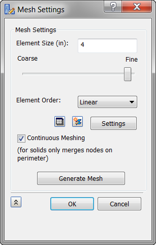

  17. 「網格模型」上按一下滑鼠右鍵,然後選擇「編輯」
  18. 輸入 4 做為「元素大小」,然後將「元素順序」 變更為 「線性」
  19. 按一下「產生網格」來建立幾何圖形的網格,然後按一下「確定」
