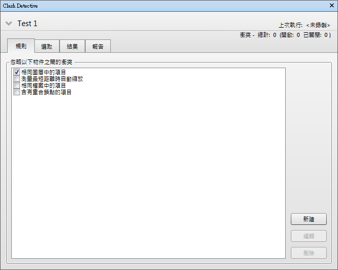

「規則」頁籤
「規則」
頁籤可讓您定義並自訂套用至衝突測試的忽略規則。該頁籤列出了目前可用的所有規則。這些規則可用於在衝突測試期間讓
「Clash Detective」
忽略某些模型幾何圖形。可以編輯每項預設規則,並可以視需要加入規則。
註:
目前選取的衝突測試摘要將顯示在該頁籤頂部。透過按一下展開按鈕,您可以隨時顯示「測試」面板。如果衝突測試在設置之後有所改變 (可能包括變更選項或載入模型的最新修訂),這表示結果可能不會反映最新的模型或設定,因此將顯示警告
。在此圖示上按一下右鍵,可讓您重新執行測試。
