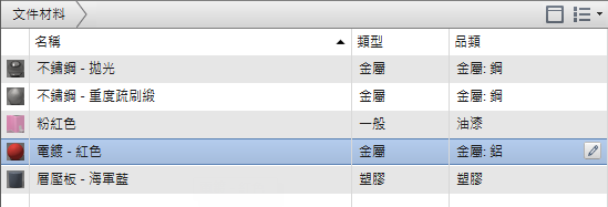

使用「材料」頁籤導覽和管理材料。
您可管理 Autodesk 提供的材料資源庫,或針對特定專案建立自訂資源庫。使用篩選按鈕變更要顯示的材料、縮圖大小和顯示的資訊數量。
一般作業包括:
- 導覽 Autodesk 提供的資源庫,或針對特定專案建立自訂資源庫。
- 將材料加入目前的模型。
- 將材料放置於集合 (稱為資源庫),可供您輕鬆存取。
- 選取要編輯的材料。

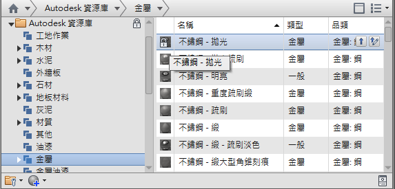

「資源庫」面板
列示目前可用之材料資源庫中的品類。所選品類中的材料會顯示在右側。當您將滑鼠置於材料樣本上方時,便可使用用於套用或編輯材料的按鈕。
您可以透過將材料樣本從「資源庫」面板拖曳至「場景視圖」中的物件,以將材料套用到模型物件。您也可以將材料樣本拖曳至「文件材料」面板,從而與開啟的檔案一起儲存。

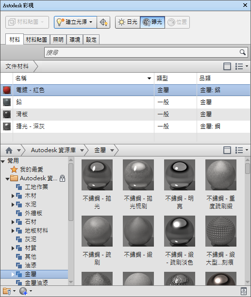

顯示選項
提供篩選選項並顯示材料表。
- 資源庫 (僅限「資源庫」面板)
- 顯示指定的資源庫
- 我的最愛。一個特殊的使用者資源庫,儲存使用者定義的材料的集合。此資源庫無法更名。
- 自訂資源庫。自訂您建立的資源庫,或匯入至目前的圖面。
- 視圖類型
- 設定清單以顯示大縮圖、小縮圖和資訊,或僅顯示文字。
- 排序
- 控制文件材料顯示的順序。 您可以依名稱、類型或材料的顏色進行排序。在「資源庫」區段中,您還可依品類進行排序。
- 縮圖大小
- 設定所顯示材料樣本的大小。
- 展示/隱藏資源庫樹
- 展示或隱藏材料資源庫清單 (左窗格)。
- 管理資源庫
- 建立、開啟或編輯資源庫和資源庫品類。
- 建立材料
- 建立新材料。
- 材料編輯器
- 顯示「材料編輯器」。
