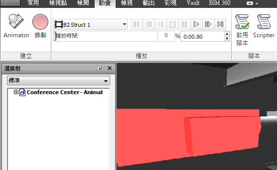

在
「Clash Detective」
視窗中,設置並執行軟衝突測試 (請參閱〈
將 Animator 用於軟衝突
按一下
「結果」
頁籤。
選取
「顯示設定」
面板中的
「展示模擬」
勾選方塊。
在
「Clash Detective」
視窗中的
「結果」
頁籤上,在
「結果」
清單中選取衝突。
按一下功能區上的
「動畫」
頁籤。將
「回放」
面板上的
「回放位置」
滑棒移至發生衝突的精確點。您可移動滑棒,以調查衝突前後立即發生的事件。
重複此程序可審閱所有找到的衝突。
