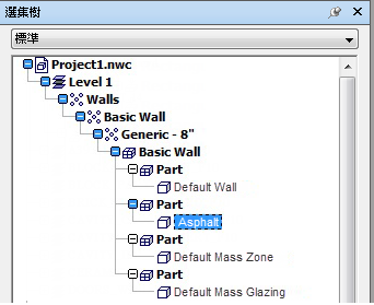

您可以設定 Revit 檔案轉換參數以變更檔案在「選集樹」中的顯示方式。例如,您可以將檔案分成多個層級,並按下列方式組織模型階層:檔案位於層級頂部,往下為品類、系列、類型和實例。請參閱〈將 Revit 檔案分為多個層級〉。另外,對於 Revit 檔案,子部分將根據其來源材料命名。例如,牆可以分為多個子部分,包括瀝青或鋁。
