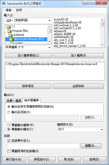

  1. Autodesk Navisworks 應用程式中,按一下「常用」頁籤 「工具」面板 「Batch Utility」
  2. Autodesk Navisworks 批處理公用程式」對話方塊中,使用「輸入」區域建立設計檔案清單,以進行轉換:
    • 選取設計檔案所在的磁碟機和資料夾。選取所需位置後,請使用下方的「檔案類型」功能表來篩選顯示在右側的設計檔案。此功能表包含所有目前支援的檔案格式清單。
    • 您可以使用兩種方法來選擇要進行轉換的檔案。可以按兩下檔案,將其加入至轉換清單。
      或者,您可以按一下「加入檔案規格」按鈕。這會使 Autodesk Navisworks 轉換位於所選資料夾中的檔案。在「檔案類型」功能表中選擇的選項會決定將轉換哪些檔案。
  3. 「輸出」區域中的「為多個檔案」頁籤上,選擇轉換後檔案的位置。依預設,檔案會做為來源檔案建立在同一位置。
    如果您希望變更輸出位置,請選取「輸出至目錄」單選鈕,然後按一下「瀏覽」按鈕。使用「瀏覽資料夾」對話方塊中,選取所需的資料夾。
  4. 如果要將一個四位數附加到檔名的末尾,請選取「增量輸出檔名」單選鈕。依預設,會覆寫舊輸出檔案。
  5. 按一下「執行指令」按鈕。
