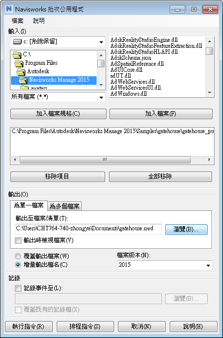

在
Autodesk Navisworks
應用程式中,開啟所需的
Autodesk Navisworks
檔案,然後按一下
「常用」
頁籤
「工具」
面板
「Batch Utility」
Autodesk Navisworks
「批次公用程式」
對話方塊隨即出現,並且會將目前模型的路徑自動加入至該對話方塊的
「輸入」
區域。
在
「輸出」
區域中的
「作為單一檔案」
頁籤中,按一下
「瀏覽」
按鈕。
在
「將輸出另存成」
對話方塊中,瀏覽至所需的資料夾,然後輸入文字檔的名稱。
在
「另存成類型」
下拉式清單中,選取
「檔案清單 (*.txt)」
選項,然後按一下
「儲存」
在
Autodesk Navisworks
「批次公用程式」
對話方塊中,按一下
「執行指令」
按鈕。
提示:
如果希望在檔案建立後立即自動開啟該檔案,選取
「輸出時檢視檔案」
勾選方塊,然後按一下
「執行指令」
按鈕。
