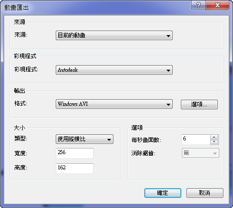

  1. 按一下「動畫」頁籤「匯出」面板「匯出動畫 」。
    「動畫匯出」對話方塊即會開啟。
  2. 若要匯出目前選取的視點的動畫,選取 「 目前的動畫 」 中的 「 來源 」 方塊。
    若要匯出目前選取的物件動畫,請在「來源」方塊中選取「目前的 Animator 場景」
    若要匯出 TimeLiner 序列,請在「來源」方塊中選取「TimeLiner 模擬」
  3. 「動畫匯出」對話方塊中設定其餘方塊,然後按一下「確定」。若要取得更多資訊,請參閱〈「動畫匯出」對話方塊〉。
  4. 「另存」對話方塊中,輸入新的檔案名稱和位置 (如果您要變更建議值)。
  5. 按一下「儲存」
