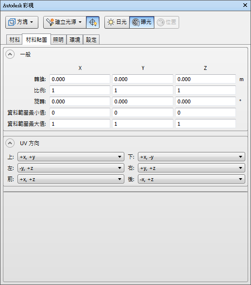

「材料貼圖」頁籤
使用「材料貼圖」頁籤,可以自訂在「彩現」工具列上選取的「材料貼圖」類型的預設設定。
建議僅進階使用者使用此功能。
此面板中的欄位是關聯式的。若要取得更多資訊,請參閱〈
調整材料貼圖
