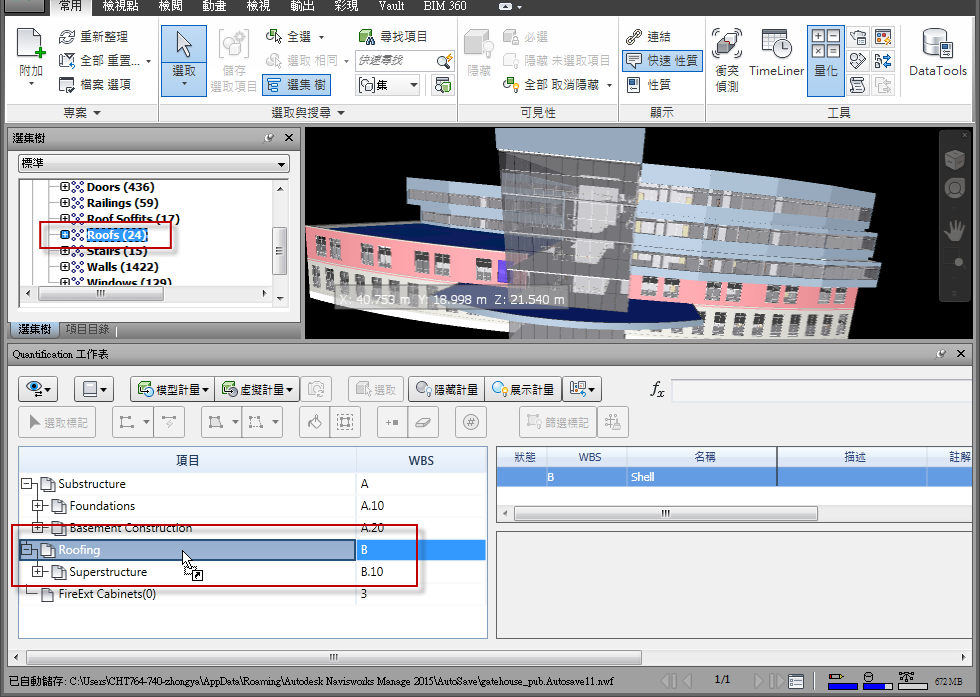

高效的計量意味著可以將物件、群組或整個選集樹結構拖放至工作簿項目,以產生快速而精確的計量。
