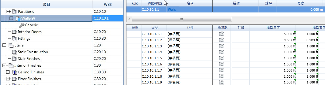

當某個項目或群組變更後,著色三角形會顯示在已變更的儲存格中,並且「狀態」欄中會顯示一個圖示。Quantification 工作簿的「狀態」欄中將顯示以下通知。
動作 | 指示方式 | 圖示 | 何時展示 |
取代 | 「狀態」欄中顯示綠燈 |
公式已被取代且「變更分析」尚未執行時。將游標懸停在圖示上,可看到工具提示。 |
變更 | 「狀態」欄中顯示藍燈 |
模型物件已變更,並且與 Quantification 工作簿中的關聯計量項目不同時。將游標懸停在圖示上,可看到工具提示。 |
錯誤 | 「狀態」欄中顯示紅燈 |
公式或模型項目存在計算錯誤時。將游標懸停在圖示上,可看到工具提示。 |
刪除 | 「狀態」欄中顯示黑燈 |
計量模型項目已刪除時。將游標懸停在圖示上,可看到工具提示。 |
