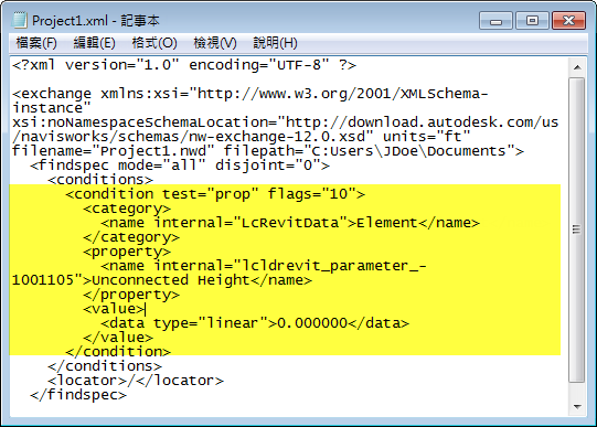

  9. 在 xml 檔案上按一下右鍵 「使用記事本或類似文字編輯器開啟」。 xml 檔案將類似於如下所示內容:
  10. 在 xml 檔案中,複製與上述以黃色亮顯的條件節點相對應的代碼行。
