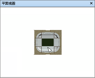

  1. 按一下「視圖」頁籤「導覽輔助工具」面板「參考視圖」下拉式功能表「平面視圖」勾選方塊。
    「平面視圖」視窗開啟時,顯示模型的參考視圖。
  2. 將參考視圖上的三角形標識拖曳到新位置。「場景視圖」中的相機會變更其位置,以符合視圖中的標識位置。
    或者,在「場景視圖」中導覽至其他位置。參考視圖中的三角形標識會變更其位置,以符合「場景視圖」中相機的位置。
  3. 若要操控參考視圖,請在「平面視圖」視窗中的任意位置按一下右鍵。根據需要,使用關聯式功能表來調整視圖。
