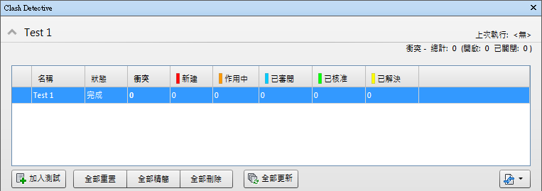

「測試」可展開的面板可用於管理衝突測試與結果,並可透過按一下「展開」按鈕在所有
「Clash Detective」頁籤上顯示。它可展示目前設置的以表格格式列示的所有衝突測試,以及所有衝突測試狀態的摘要。

當您在
「測試」面板上按一下某個測試時,則會在不同的
「Clash Detective」頁籤上顯示該測試的相關詳細資料。您可以使用頁籤右側和底部的捲動軸,在衝突測試之間移動。

按鈕
使用「測試」面板上的按鈕來設置和管理衝突測試。
「加入測試」- 新增衝突測試。
「全部刪除」- 刪除所有衝突測試。
「全部精簡」- 刪除所有測試中所有已解決的衝突。
「全部重置」- 將所有測試的狀態重置為「新」。
「全部更新」- 更新所有衝突測試。
「匯入/匯出衝突測試」- 可讓您匯入或匯出衝突測試。
