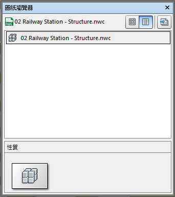

圖紙瀏覽器視窗
「圖紙瀏覽器」是一個可停靠的視窗,其中列示了目前開啟檔案中的所有圖紙/模型。
「圖紙/模型」選項板會列示多圖紙檔案中的所有圖紙和模型。選項板頂部的標示指示 Autodesk Navisworks 中目前開啟的檔案。圖紙/模型可以清單視圖或縮圖視圖的形式表示。依預設,顯示順序與原始檔案中的順序相同。目前選取的模型/圖紙會以描影背景指示,而「場景視圖」中目前開啟的模型/圖紙會以黑色圖形邊界指示。開啟多圖紙檔案時,並非所有圖紙/模型都已準備好要在 Autodesk Navisworks 中使用。需要準備的圖紙/模型會以「準備」 圖示指示。
您可以使用 Shift 和 Ctrl 鍵同時選取多個圖紙/模型,但無法在「場景視圖」中開啟多個圖紙/模型。

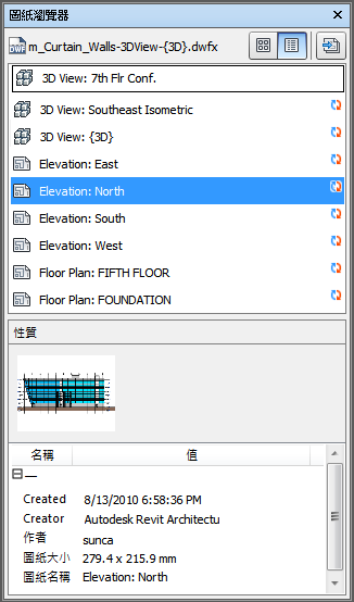

「性質」選項板可用於檢查「圖紙/模型」選項板中所選之圖紙/模型的性質。您還可以在目前開啟的檔案之名稱上按一下,以檢視其性質。性質均按品類進行分組,為唯讀模式,並可展開/收闔。
註: 如果選取了多個圖紙/模型,「性質」選項板將僅展示所選項目的數目,而不展示任何性質資訊。
