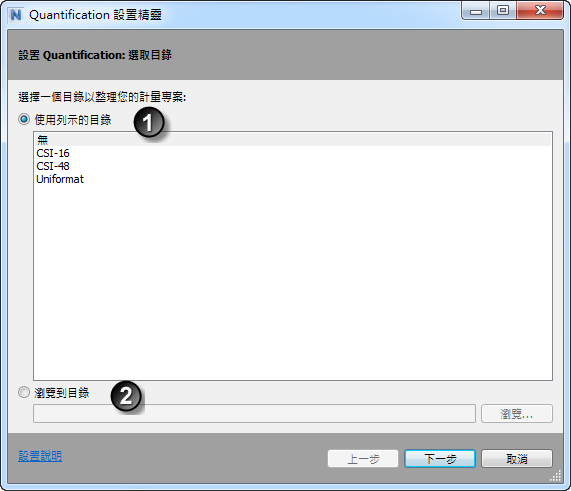

設置 Quantification :選取目錄
使用列示的或自訂的目錄定義您的專案中的項目和資源。
1. 使用列示的目錄。 此處的目錄是您公司的最常用目錄,且應在使用 Quantification 之前已由 IT 工程師整合。
2. 瀏覽至目錄:勾選方塊並按一下「瀏覽」以使用非標準目錄。目錄必須為 xml 格式,且必須包含相同的測量單位和性質,就像目前專案檔案包含的目錄。
