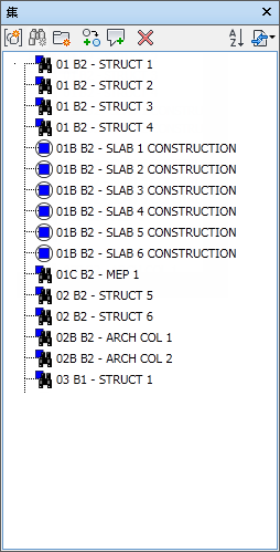

「集」視窗是一個可停靠的視窗,其中顯示 Autodesk Navisworks 檔案中可用的選集和搜尋集。
選集由圖示 進行標識;搜尋集由圖示
進行標識。
可以自訂選集和搜尋集的名稱,並加入註解。可以從「集」視窗複製並貼上名稱。若要執行此作業,請在「集」視窗中的某個項目上按一下右鍵,然後在關聯式功能表上按一下「複製名稱」。或者,可以按一下「集」視窗中的某個項目,然後按 Ctrl + C。即會將該名稱複製到剪貼簿中。
還可以將選集和搜尋集在「場景視圖」中展示為連結。這些連結由 Autodesk Navisworks 自動建立。按一下連結可將對應選集或搜尋集中的幾何圖形還原為作用中選取,並在「場景視圖」和「選集樹」中將其亮顯。
可以使用「集」視窗中的按鈕,在 Autodesk Navisworks 檔案中建立並管理選集和搜尋集。
