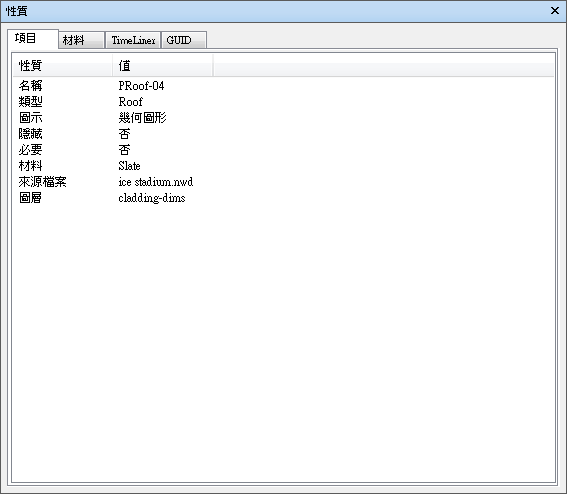

「性質」視窗
將物件性質引入 Autodesk Navisworks 後,可以在「性質」視窗中檢查這些性質。
「性質」視窗是一個可停靠視窗,其中包含和目前所選物件相關聯的專用於每個性質品類的頁籤。
依預設,不會展示內部檔案性質,例如轉換性質和幾何圖形性質。啟用內部檔案性質時,「內部類型」性質將顯示在「項目」頁籤中。內部性質名稱依預設也會隱藏。啟用時,則會顯示在「性質」欄和「性質」視窗每個頁籤的括號中。執行 Quantification 性質對應,或手動修改 XML 性質對應檔案時,此可能有助於顯示這些功能。兩項功能均可使用「選項編輯器」啟用。
您可以使用「性質」關聯式功能表,建立並管理自訂物件性質以及連結
還可以將更多物件性質從外部資料庫引入 Autodesk Navisworks 中,並在「性質」視窗中特定於資料庫的頁籤上顯示這些性質。
