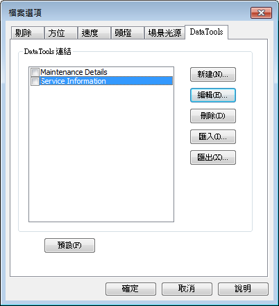

  1. 規劃以檔案為基礎的資料庫連結:
    1. 按一下「常用」頁籤「專案」面板「檔案選項」
    2. 「檔案選項」對話方塊的「DataTools」頁籤上,在「DataTools 連結」區域中按一下您要規劃的連結,然後按一下「編輯」按鈕。
      註: 如果尚未加入任何連結,請按一下「新增」按鈕,然後按照程序先加入資料庫連結。

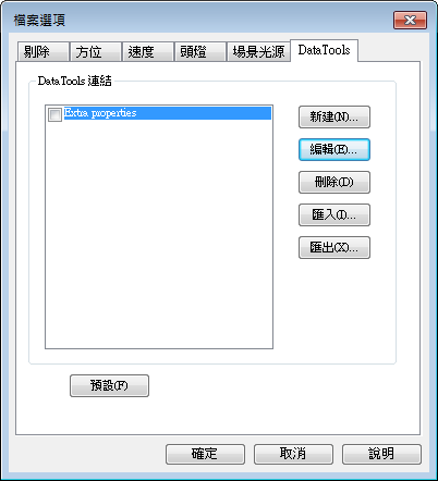

  2. 規劃全域資料庫連結:
    1. 按一下「常用」頁籤「工具」面板「DataTools」
    2. 「DataTools」對話方塊中,在「DataTools 連結」區域中按一下您要規劃的連結,然後按一下「編輯」按鈕。

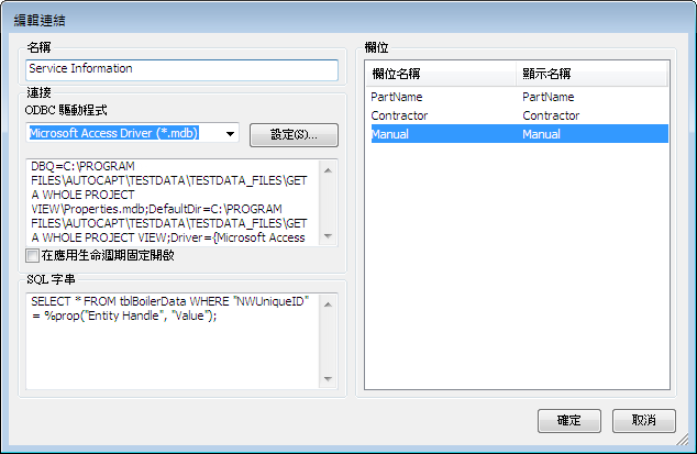

  3. 規劃 ODBC 驅動程式:
    1. 「編輯連結」對話方塊中,選取適當的「ODBC 驅動程式」來定義要連結的資料庫類型,例如 Microsoft Access Driver (*.mdb)。
    2. 按一下「設置」按鈕。驅動程式精靈將開啟,並引導您完成設置選項。如果您有設置連接詳細資料方面的困難,請連絡您的資料庫管理員。完成後,下面的方塊將展示連接字串。如果需要,可修改此字串。
      例如,如果您想要選取具有永遠與模型檔案 (例如在合成 NWD/NWF 中,而非原始檔案中) 接近的特定名稱 (例如,test.mdb) 的資料庫,請鍵入:DBQ=%pushpath(%poppath(%currentpath),"test.mdb"); DRIVER={Microsoft Access Driver (*.mdb)};
      如果您想要選取具有與原始模型檔案 (例如 AutoPlant) 相同名稱的資料庫,請鍵入:DBQ=%join(%removeext(%removepath(%sourcepath)),".mdb"); DRIVER={Microsoft Access Driver (*.mdb)};
  4. 如果您要在結束 Autodesk Navisworks 之前保持資料庫連結開啟,請選取「在應用程式生命週期內保持開啟」勾選方塊。
  5. 指定資料庫中要查詢的表格:
    「SQL 字串」欄位中,在 SELECT 後按一下,然後輸入選取陳述式,例如:SELECT * FROM BoilerData WHERE "NWUniqueID" = %prop("Entity Handle", "Value");
    此陳述式會指示 Autodesk NavisworksBoilerData 表格中選取所有欄,同時需要名為 NWUniqueID 的欄與名為 Entity Handle/Value 的品類/性質對相符。
  6. 「性質」視窗上選取要顯示為連結品類的欄:
    1. 按兩下「欄位名稱」欄位,然後輸入資料庫欄的完整名稱,例如:「Part-time」。
    2. 按 Enter。
      「顯示名稱」會自動填寫,但您可以按一下它,然後輸入其他名稱 (如果需要)。此處輸入的文字為展示在「性質」視窗之連結頁籤上的品類名稱。
    3. 重複上面的程序可在對話方塊的「欄位」區域中列出所有需要的品類。
  7. 按一下「確定」。
