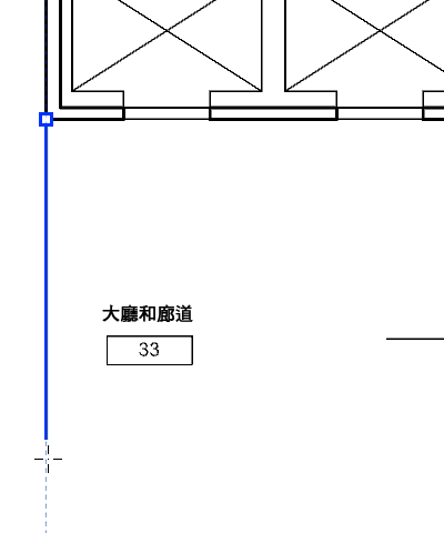

  1. 在 Quantification 工作簿中,選取要與聚合線相關聯的項目。
  2. 在「2D 計量」工具列上,按一下「聚合線」
  3. 按一下圖紙,以放置起點。 請注意,游標移到現有幾何圖形上時將變更為鎖點 (綠色頂點)。
    註: 若要繪製完全水平或垂直的直線,請在繪製時按住 SHIFT。
  4. 現在,請選擇下列其中一個選項:
    • 對於單一線段,請在終點按一下圖紙,然後在終端頂點上按一下右鍵。
    • 對於多重線段,請繼續移動並執行按一下動作,直到已建立所需數量的線段為止。在最後一個頂點上按一下右鍵完成。
    • 對於多邊形,請按一下圖紙以指定起點。繼續移動並執行按一下動作,直到已建立所需數量的線段為止。對於最後一個線段,請在造型的第一個頂點上按一下右鍵。
      註: 使用鎖點將最後一個頂點置於第一個頂點上,確保多邊形封閉。
    聚合線標記的性質將顯示在「計量」窗格中。
