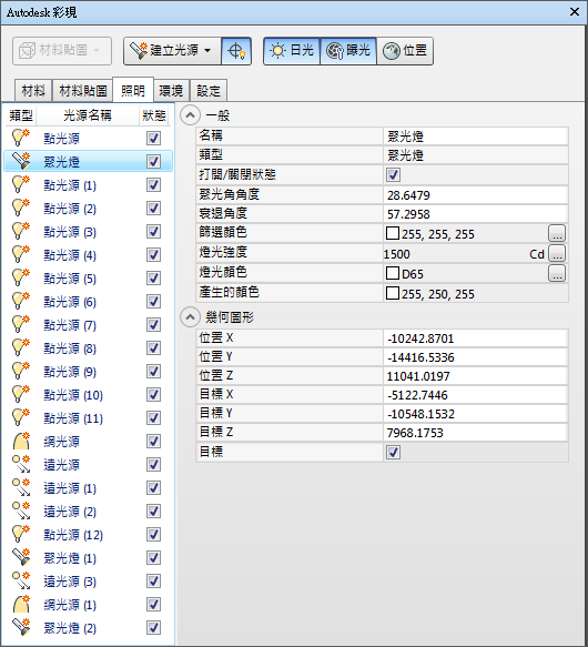

「光源」視圖
加入到模型中的每個光源均會依名稱和類型列示在「光源」視圖中。「狀態」勾選方塊可讓您打開和關閉光源。在光源上按一下右鍵可顯示關聯式功能表。按一下某個光源可選取該光源,並在「性質」視圖中顯示其性質。日光和天空光源不包括在內,但可以在「環境」頁籤上調整日光和天空的性質。
在清單中選取某個光源時,也會在模型中選取該光源,反之亦然。在模型中選取光源時,可以使用控點移動該光源並變更其他某些性質,例如,聚光燈中的聚光角和衰退角圓錐。也可以直接在「性質」視圖中調整光源的設定。變更光源性質時,可以看到對模型產生的效果。
註: 依預設,模型中最多可使用八個光源。超過八個以上的光源,即始打開它們,也不會在模型上產生任何效果。可以透過「選項編輯器」來使用不限數目的光源 (如果需要)。
「性質」視圖
「性質」視圖可展示目前選取的光源的性質。清單中光源的性質會依檔案進行儲存。有關控制項的完整描述會針對每種光源類型單獨提供。下列資訊通用於所有光源。
  • 一般性質:
      • 名稱。指定為光源指定的名稱。
      • 類型。指定光源的類型:點光源、聚光燈、遠光源或網光源。
      • 打開/關閉狀態。控制光源是處於打開還是關閉狀態。
      • 篩選顏色。設定所發射光線的顏色。
  • 幾何圖形性質可控制光源位置。如果光源為聚光燈或網光源,則有其他目標點性質可用。
