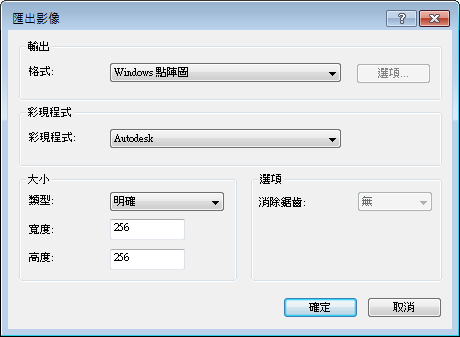

- 在「影像匯出」對話方塊中,選取要匯出的影像的「格式」。
- 從「彩現程式」下拉式清單中選取彩現選項。如需進一步資訊,請參閱〈「影像匯出」對話方塊〉。
- 使用「大小」和「選項」區域設定影像大小。請參閱〈「影像匯出」對話方塊〉。

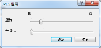

對於 JPEG 檔案,請按一下「選項」按鈕,然後使用「JPEG 選項」對話方塊指定「壓縮」和「平滑」設定。
