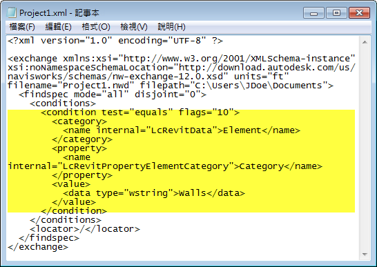

  10. 在 xml 檔案上按一下右鍵 「使用記事本或類似文字編輯器開啟」。 xml 檔案將類似於如下所示內容:
  11. 在 xml 檔案中,複製與上述以黃色亮顯的條件節點相對應的代碼行。
  12. 開啟此處的性質對映檔案:C:\Program Files\Autodesk\Navisworks Manage 2015\Quantification\takeoff_maps\TakeoffPropertyMap.xml (也可以使用您選擇的檔案對映樣板)。將複製的文字貼到性質對映檔案中 (如果檔案中存在既有條件節點,則尋找並取代它)。
