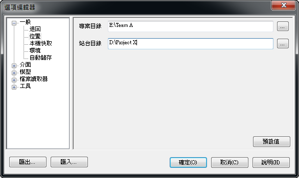

規劃位置選項
- 按一下應用程式按鈕
「選項」。
- 展開「選項編輯器」中的「一般」節點,然後按一下「位置」選項。
- 在「專案目錄」方塊中,瀏覽至包含您專案群組專屬的 Autodesk Navisworks 設定之目錄。
- 在「工址目錄」方塊中,瀏覽至包含整個專案工址內 Autodesk Navisworks 設定標準的目錄。
- 按一下「確定」。
註: 首次執行 Autodesk Navisworks 時,會從安裝目錄選取設定。隨後,Autodesk Navisworks 會檢查本機電腦上的目前使用者設定檔和所有使用者設定檔,然後檢查「專案目錄」和「網站目錄」中的設定。「專案目錄」中的檔案具有最高優先等級。
