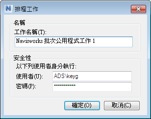

  7. 「排程工作」對話方塊中,視需要變更工作名稱,然後輸入您的使用者名稱和密碼。按一下「確定」
    註: 工作排程不適用於執行不使用密碼之本端帳戶 (即不在網域中) 的 Windows XP/2000 使用者。

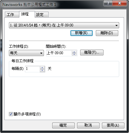

  8. Windows 工作排程器「排桯」頁籤中,按一下「新增」按鈕,然後指定工作執行的時間和頻率。您可以依照需要,加入任意數目的排程。
  9. 按一下「確定」
