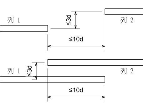

      若為要連接兩個鋼筋實體的續接器,則連接的端點距離不可超過 10 倍的鋼筋直徑。鋼筋之間的偏移不可超過 3 鋼筋直徑。
      續接器放置公差
