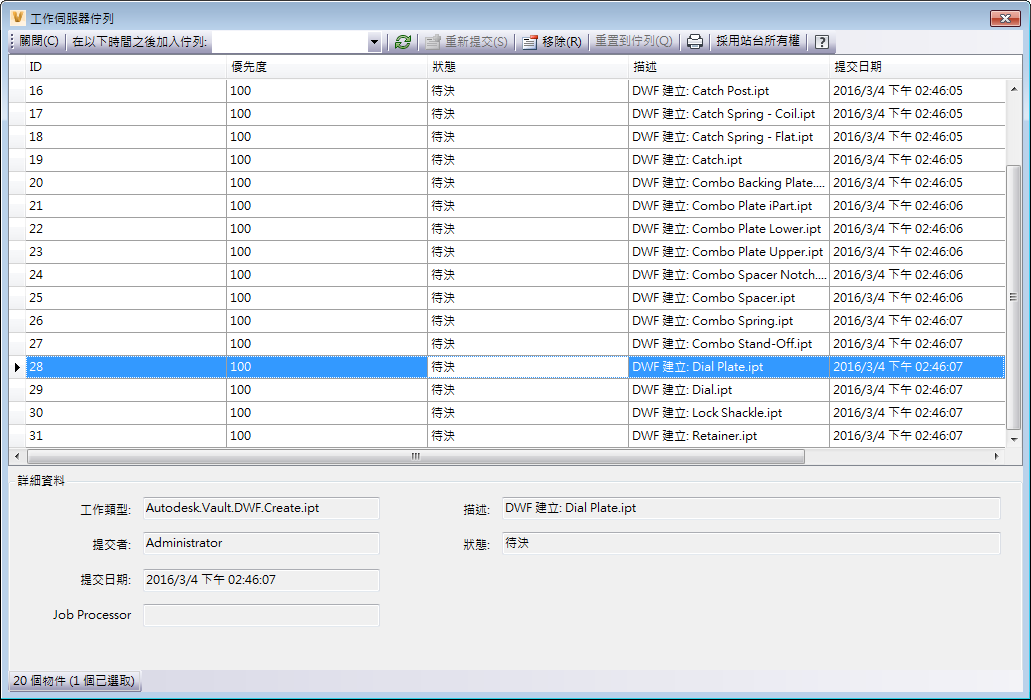

「工作伺服器佇列」對話方塊可讓您管理已佇列進行發佈的工作。在此對話方塊中,您可以手動列印工作,重新提交暫停的工作,檢閱個別工作的詳細資料,以及自訂工作佇列資訊的顯示方式。

工作伺服器佇列詳細資料
下表介紹了「工作伺服器佇列」對話方塊的詳細資料。
詳細資料
描述
工作類型
提交以進行處理的工作的類型。視覺化工作顯示為 Autodesk.Vault.DWF.Create,其中    為副檔名。
提交者
顯示將工作提交至佇列的使用者的名稱。
提交日期
顯示工作提交至佇列的日期和時間。
工作處理器
顯示從佇列中提取工作以進行處理的電腦的名稱。
描述
顯示有關佇列中的工作的更多資訊。此欄位還會顯示「DWF 建立: 檔名」。
狀態
顯示工作的狀態為「待決」、「正在處理」還是「錯誤」。
結果
僅當工作處於「錯誤」狀態時才顯示資訊。
