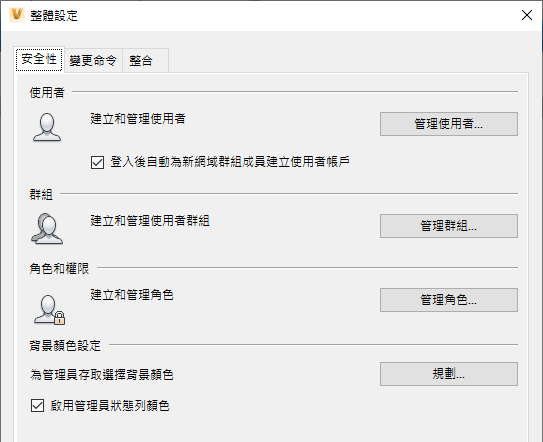

安全性整體設定
在「整體設定」對話方塊的「安全性」頁籤上,授與使用者對 Vault 的存取權,並指定權限。
您也可以建立使用者群組,並為該群組指定存取權限和角色。指定給使用者或群組的角色可定義該群組的使用者或成員的權限。
存取「整體設定」對話方塊中的「安全性」頁籤
  1. 啟動 Autodesk Data Management Server Console。
  2. 選取「工具」「管理」「整體設定」
  3. 在「整體設定」對話方塊中,選取「安全性」頁籤。
使用者
使用者帳戶在「使用者管理」對話方塊中建立和管理。
當 Windows 使用者 (具有存取 Vault 伺服器權限的 Active Directory 群組的成員) 使用 Windows 驗證登入 Autodesk Data Management Client 時,可以自動建立 Vault 伺服器使用者帳戶。依預設,此選項會打開。
註: 安裝 Autodesk Vault Server 的伺服器必須支援 Windows 驗證。
註: 「Windows 驗證」在 Autodesk Vault Professional 中提供。
群組
群組在「群組」對話方塊中建立和管理。
角色和權限
您可以在「角色」對話方塊中管理角色和指定給角色的權限。
背景顏色設定
按一下「規劃...」按鈕,指定狀態列的顏色,以輕鬆識別管理員存取。確保「啟用管理員狀態列顏色」方塊已勾選。
