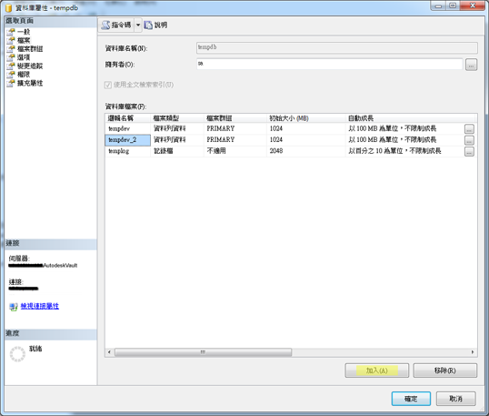

    1. 資料檔案總數應等於可用實體處理核心數量的一半 - 最多為 8 個資料檔案。(例如:8 個實體核心等於總共 4 個資料檔案:tempdev、tempdev_2、tempdev_3、tempdev_4)。
      注意事項:對於 SQL 2016 或更高版本,資料檔案將預設為 8 或設置所偵測到的邏輯核心數目 (取其中較低的值)。此值可根據特定工作量增加。次要資料檔案的檔名將遵循 tempdb_mssql_#.ndf 命名慣例,其中 # 代表每個額外檔案的檔案序數。
    2. 按一下「加入」按鈕,加入其他資料檔案。
    3. 依需要將新檔案命名為 tempdev_2、tempdev_3...。
    4. 將每個資料檔案的初始大小設定為 1,024 MB。如果總共使用 8 個資料檔案,則可使用 512 MB 的初始大小。
    5. 將「自動成長」設定為 100 MB,每個資料檔案成長總量不受限制。
    6. 將 LDF 記錄檔設定為資料檔案總數合計。(例如,如果總共有 2 個資料檔案,產生的 LDF 應設定為 2048 MB 的初始大小)
    7. 結果將如以下影像所示。

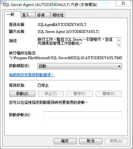

  3. 在「控制台」中,按兩下「系統管理工具」,然後按兩下「服務」圖示。
  4. 找到「SQL Server Agent (AUTODESKVAULT)」服務
  5. 在「SQL Server Agent (AUTODESKVAULT)」上按一下右鍵,然後選取「內容」。
  6. . 將「啟動類型」變更為「自動」,並啟動該服務。

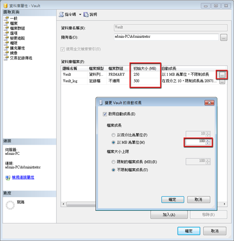

  8. 在 Vault 資料庫上按一下右鍵,並選取「內容」。
  9. 在「檔案」頁面上,進行以下設定:
    • 將所有 <Vault> 資料庫的「自動成長」值設定為以 100 MB 為單位成長,成長總量不受限制
    • 將所有 <Vault>_log 檔初始大小值設定為 500 MB
    • 將 <自訂資源庫> 檔案的「自動成長」值設定為 25 MB
    • 將所有 _log 檔案的「自動成長」值設定為以 10 個百分比為單位成長,成長總量不受限制

  10. 在「選項」頁面上,將「復原模式」變更為「簡單」,將「相容性層級」變更為「SQL Server 2012 (110)」,將「自動壓縮」下拉式清單變更為「False」。
  11. 針對所有 KnowledgeVaultMaster、Vault 和資源庫 Vault 資料庫執行相同步驟 (步驟 8-10)。

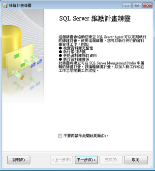

  12. 展開「管理」資料夾,然後選取「維護計畫」資料夾。

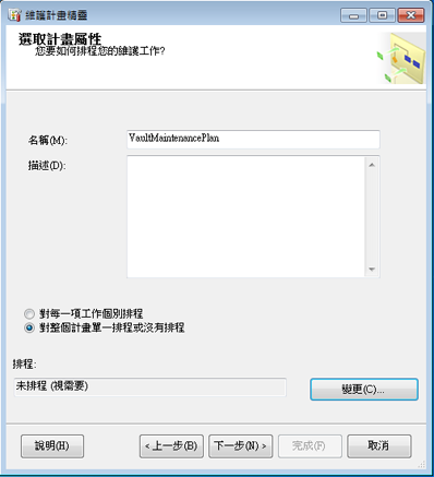

  13. 在「維護計畫」資料夾上按一下右鍵,然後選取「維護計畫精靈」;如果顯示以下對話方塊,請按一下「下一步」。

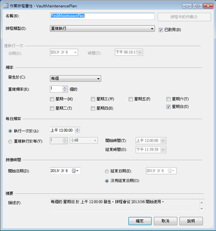

  14. 在「選取計畫屬性」對話方塊中,輸入「Vault 維護計畫」做為名稱,然後按一下「變更」按鈕以設定排程。
  15. 在「作業排程屬性」對話方塊中,設定 Autodesk Vault Server Console 備份完成後要執行的計畫。根據您的資料集大小而定,可能需要在每週的不同日和時間執行此排程。建議您在星期六執行此工作,以確定完成工作所需的時間,然後再確定定期執行此工作的最佳日期和時間。

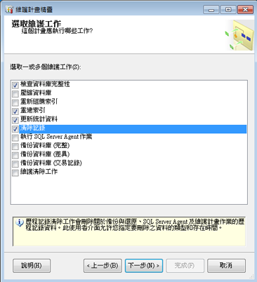

  16. 在「選取維護工作」對話方塊中,勾選以下選項:

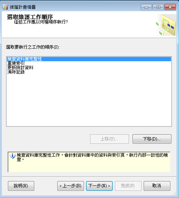

  17. 在「選取維護工作順序」對話方塊中,按照如下所示設定順序:

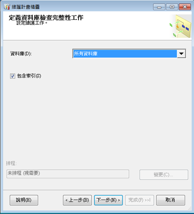

  18. 在「定義資料庫檢查完整性工作」對話方塊中,從「資料庫」下拉清單中選取「所有使用者資料庫」,然後勾選「包含索引」旁邊的方塊。

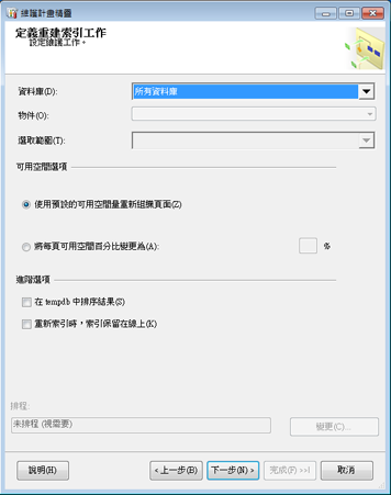

  19. 在「定義重建索引工作」對話方塊中,從「資料庫」下拉式清單中選取「所有使用者資料庫」。

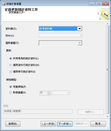

  20. 在「定義更新統計資料工作」對話方塊中,選取以下選項。

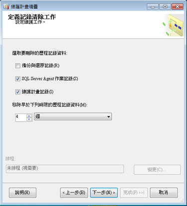

  21. 在「定義記錄清除工作」對話方塊中,視需要選取清除選項。
