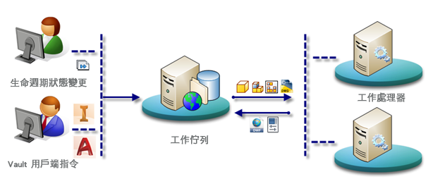

在進行疑難排解之前,請參閱〈Job Processor 概述〉:
Job Processor 有三個主要元件。
Job Processor 需要安裝在伺服器上嗎?
否。Job Processor 是一種用戶端應用程式。理想狀態下,應將其安裝在與 CAD 工作站規格相似的工作站上。
