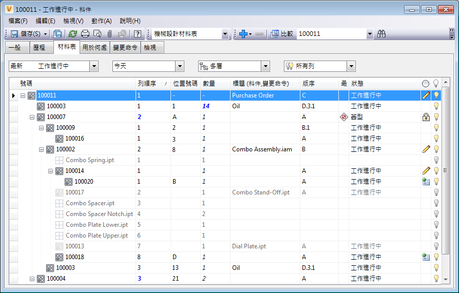

請務必瞭解「材料表」頁籤的圖示和狀態設定,以便妥善管理材料表。
料件的材料表視圖
圖示 |
詳細資料 |
料件存在於 Vault 中。 |
料件存在但在材料表中已關閉列。 |
未指定料件。檔案是子系,其父系具有指定料件,但是未指定料件給子系檔案。 |
料件列由群組在一起的多列組成。 |
料件列已打開。料件包括在所有材料表程序中。 |
料件列已關閉。料件已列示用於追蹤,但未包括在材料表程序中。 |
料件可以進行編輯。 |
料件已鎖住,無法進行編輯。 |
料件已建立,但尚未儲存至 Vault。 |
料件屬於舊型。但是,可能有更高版序。 |
料件不可編輯,因為其他使用者目前正在編輯父系檔案。 |
字體 |
詳細資料 |
藍色粗斜體。 |
性質已被使用者取代,但是尚未儲存至 Vault。 |
黑色斜體。 |
數量已被使用者取代,且已儲存至 Vault。 |
黑色一般字體。 |
數量已儲存至 Vault。 |
