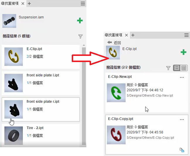

檢視單一零件的搜尋結果
  1. 按一下「搜尋」。零件搜尋結果會顯示在「尋找重複項」面板中。
檢視組合的搜尋結果
  1. 按一下「搜尋」。搜尋結果群組會顯示在「尋找重複項」面板中。
  2. 按一下所需的群組結果,可檢視個別重複零件。
    表示具有相同來源的零件 (例如,使用Copy Design 建立的零件,或手動建立的複本)。
  3. 按一下 「返回」,可返回群組結果清單。
控制搜尋結果的檢視顯示。可使用以下檢視選項:
並排檢視
在帶有影像預覽的清單中顯示搜尋結果。

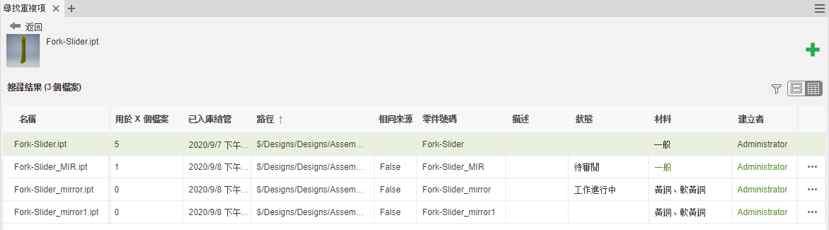

詳細資料檢視
顯示包含詳細資料的搜尋結果,例如材料、檔案路徑或使用來源檔案的檔案數量。會先列示來源檔案,以便您可以輕鬆比較來源檔案相關資料和找到的重複項目。相同的性質以綠色指示。
您可以按一下標題對欄排序。該面板也可以移動並停靠至 Inventor 圖形視窗的底部。

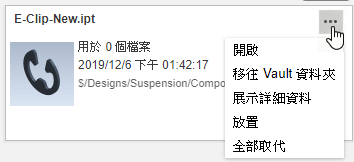

按一下搜尋結果零件旁邊的 ,可存取以下選項:
開啟
在 Inventor 中開啟選取的零件。
移往 Vault
在 Vault 中開啟選取的零件。
展示詳細資料
顯示零件的詳細資料,例如,版本數目或其使用位置。
放置
將選取的零件放置到作用中的組合中。
全部取代
取代組合中零件的所有例證
