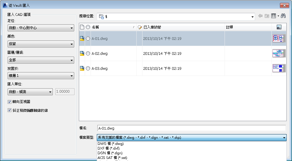

「從 Vault 匯入」對話方塊
您可以選取 Vault 中的檔案,以將其匯入至目前的 Revit 專案。您也可以在「從 Vault 匯入」對話方塊中指定匯入的檔案的位置選項。

位置選項
    將檔案匯入至目前的 Revit 專案時,您可以選取定位偏好。
    下表描述了選取可用的定位選項。請參閱〈CAD 格式和 Revit 模型的匯入及連結選項〉,以取得更多資訊。
    選項
    詳細資料
    自動 - 原點到原點
    Revit 會將匯入項目的世界原點放置在 Revit 專案的內部原點。如果匯入物件在繪製時距離其原點有一大段距離,在顯示時可能會與模型有一大段距離。若要測試這個,請將縮放設定為「縮放至佈滿」。
    自動 - 根據共用座標
    註: 此選項僅適用於 Revit 檔案。
    Revit 將根據匯入的幾何圖形的位置 (根據兩個檔案之間的共用座標),放置該幾何圖形。如果目前檔案之間沒有共用的座標系統,Revit 會通知您,並使用「自動 - 中心到中心」定位方式。請參閱〈共用位置〉
    重要: 使用共用座標插入連結時,位置是正確的,但必須手動規劃共用站台。請參閱下一節關於手動規劃站台的説明。
    手動 - 原點
    匯入文件的原點會置中於游標上。
    手動 - 基準點
    匯入文件的基準點會置中於游標上。僅針對具有已定義基準點的 AutoCAD 檔案使用此選項。
    手動 - 中心
    將游標設定在所匯入幾何圖形的中心。
